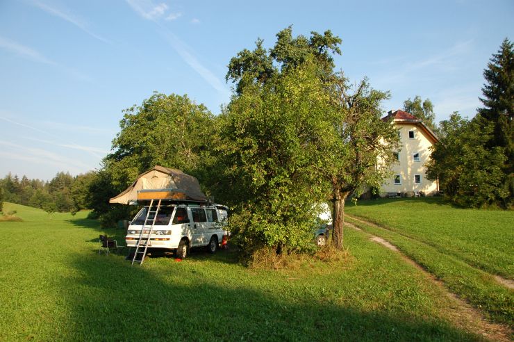

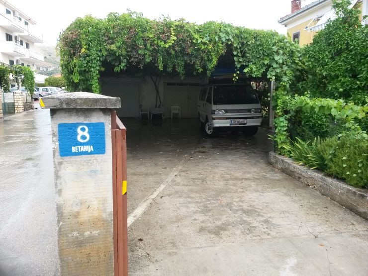

Ich hab mein neues System ja noch nicht lange in Betrieb (1 Reise) und in Kroatien den Solarcomputer öfter im Blick gehabt, der zeigt mir die aktuellen Ampere an die vom Paneel zur Batterie fließen.
Als es mal zwei Tage regnete hab ich den Wagen an 230V gehängt. Ansonsten hat das Paneel mit 130Wp immer die Box versorgen können - aber knapp: Am dritten Tag Stehzeit hab ich den zweistufigen Spannungswächter an der Box von "Starterbatterie" auf "Versorgungsbatterie" umstellen müssen weil die Box sonst abgeschaltet hätte.
Aber - und auf das kam es uns an - die Kühlbox war immer kalt. Wir MUSSTEN uns nie auf die Suche nach einem Stromkabel begeben.
Nicht ideal:
Wir sind halt öfter mal nur zwei Stunden gefahren bis wir den nächsten Platz gefunden hatten (da lädt über die Lichtmaschine nicht viel nach, zumal es sich auch nicht um Autobahnstrecken handelte und bei jedem Zwischenstopp der Starter halt auch wieder ordentlich Strom entnimmt)

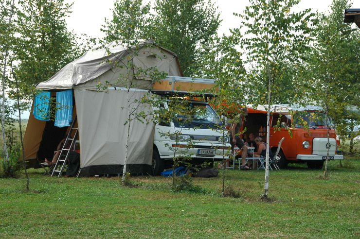

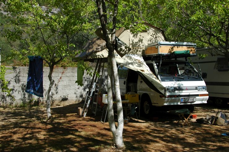

Wir haben auch mal im Halbschatten oder Schatten geparkt - man kann sich das auf Campingplätzen nicht immer aussuchen.
Es war durchaus manchmal bewölkt, da geht der Solarertrag schnell in die Knie
Auf manchen Plätzen kam die Sonne erst gegen elf übern Berg und/oder war ab 15 oder 16 Uhr wieder hinter einem Baum oder einer Bergkette verschwunden.

Idyllisch aber vom Solarertrag Scheiße - Verschattung durch Baum und Dachzelt:
Siesta ohne Nachladung:
Drei Tage im Halbschatten:
An der Kupa war es ganz OK, stellplatzmäßig - aber bewölkt:
Dann regnete es und wir haben uns ein Zimmer genommen. 230V-Versorgung weil es gut möglich war.

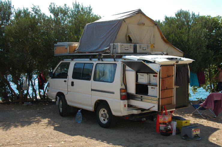

Auf Mljet waren wir froh überhaupt einen Platz zu finden wo Platz fürs Dachzelt war. Teilverschattet.
Hier stand der Wagen zwar praktisch in der Sonne, aber das bisschen Olivenbaum vor dem Wagen hat den Solarertrag auch getrübt:

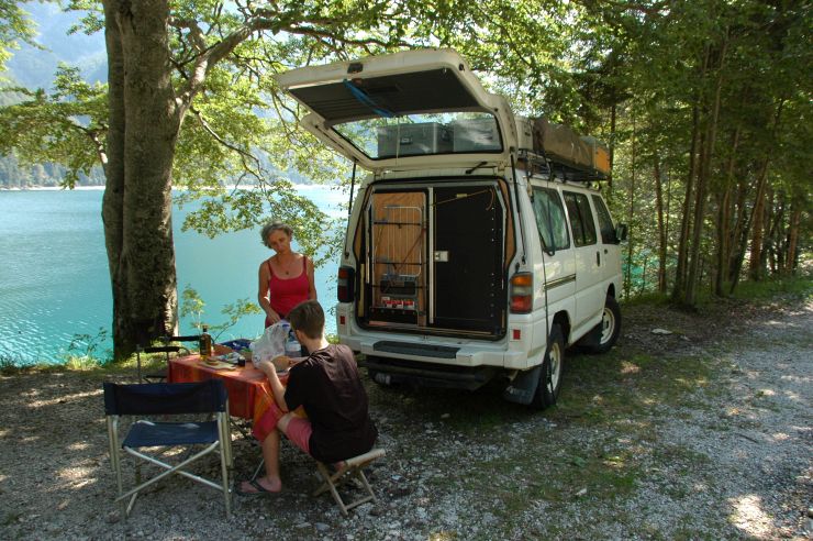

Dann der sonnigere von zwei möglichen Stellplätzen auf 4 angefahrenen Campingplätzen:
Und dann noch Camp Ucka, man sieht ja was die Sonne macht ...
Alles keine solartechnisch tollen Stellplätze. Oft gab es keine anderen, und wo wir die Auswahl hatten haben uns die allerdings so ausgesucht und den Wagen so hingestellt, dass es zum Wohnen gut war - und nicht auf den Solarertrag ausgerichtet. Das kühle Getränk, Joghurts und Milch waren also nicht Selbstzweck, wegen dem wir weit weg vom Strand oder direkt neben der Straße gestanden wären.
Das Solarpaneel bringt uns wohl deshalb so viel, weil es tagsüber auch abseits des Stellplatzes ständig lädt. Beim Einkaufen, Fahren, Besichtigen, beim Warten auf die Fähre oder an der Grenze und so weiter. Ich hab die Zahlen jetzt nicht 100%ig im Kopf, aber bei Teilverschattung lieferte das Paneel 1,5-2 Ampere und ohne Verschattung je nach Winkel 5-7,5 Ampere.
Es ist hinterlüftet oben auf der Dachbox verschraubt, Dachdurchführung mit einem handelsüblichen Solara Plastikteil für Wohnmobile in der Nähe der B-Säule.
