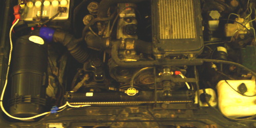

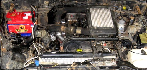

PS: Was ist das für ein interessanter Luftfilter auf Deinem letzten Bild, vorgeschalteter Zyklop? Was meinst Du zur Ölwanne, wenn man denn beide Möglichkeiten (Sumpf vorn oder hinten) hat?

http://www.4x4travel.org/phpBB3/viewtop ... luftfilter" onclick="window.open(this.href);return false;
Der VTG-Lader hat soviel Luft in den Motor geschaufelt, daß die Trübungswerte bei der AU 75% geringer waren.
Die ungeliebte Elektronik hat natürlich auch Vorteile.
Die Steuerung der ESP über einen Luftmassensensor ist der Schlüssel zu hübscheren Abgaswerten.
Die Ölwanne beim Galloper hat den Sumpf hinten.
Etwas anderes würden die Platzverhältnisse nicht erlauben.
Ansonsten folge ich deiner Theorie.

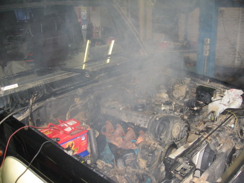

Ich nochmal!
Auf diesem Bild ist die Motorkennung D4BH lesbar.
Hier meine Erfahrungen mit diesem Motor.
http://www.4x4travel.org/phpBB3/viewtop ... hilit=riss" onclick="window.open(this.href);return false;
http://www.4x4travel.org/phpBB3/viewtop ... ss#p158037" onclick="window.open(this.href);return false;
@Ingo.
Ich drück Dir jedenfalls die Daumen.
