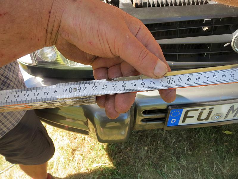

Der mit dem gelben Henkel ist zu lang.
Hier die länge des gelben.
Das Foto hab ich vom Kay geklaut.
Und hier die korrekte Länge.

Mir ist aber in Deiner fein übersichtlichen Bilderschau aufgefallen, daß es wirkt, als wäre auch das Rohr des Meßstabes bei Martins Auto entsprechend länger. Die Biegung am Rohr der Einspritzung scheint bei Dir oberhalb der Peilstabkante, bei ihm umgekehrt. Vielleicht hat er einfach eine spätere Faceliftversion.

Das Detail könnte der Unterschied sein.
Martin hat eine der letzteren Galloper die in D verkauft wurden.
Den mit Spoiler und anderen Polsterstoffen.
Es scheint so als wäre da der Peilstab und die Führung anders.
Bei meinem 99er und dem 2000er von meinem Vater ist es der kurze Peilstab.
