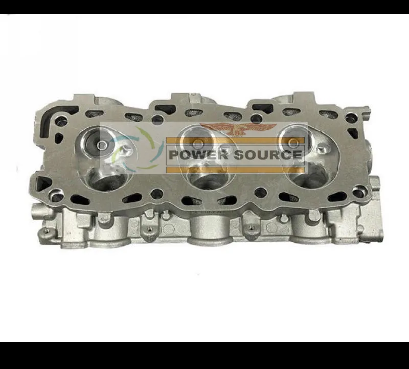

Beitragvon Beda » 08.06.2020 - 15:50
Hallo Rainer,
vermutlich sind deine Köpfe identisch mit diesem:
https://de.aliexpress.com/item/32917201 ... 49d3l6Mn41
Bei dem Preis würde ich das Abenteuer riskieren.

Zwei neue Zylinderköpfe für ca 500Euro aus China ist schon sehr verlockend, aber meine Befürchtung, dass es sich um fabrikneuen Schrott handelt ist doch sehr gross.Kann das sein, dass die Köpfe gut sind, obwohl sie noch nicht mal 20% des Mitsubishi Preises kosten?
Ich werde mal im Netz nach Erfahrungen forschen. Wenn gar nichts anderes geht, wäre das meine letzte Möglichkeit.
