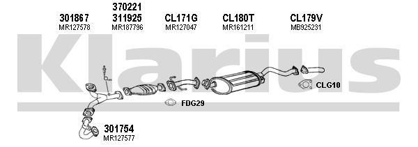

hab im Rahmen von der EURO2-Umschlüsselung ein echtes Problem:
Hab mir den Mini-Kat von Walker besorgt, für den V20 Pajero V6 24V 3000. Aber das Problem ist, dass ich einen kurzen Paji hab, und so wie es aussieht wurde der Mini-Kat nur für den langen Radstand gedacht, denn ich finde wirklich keinen Platz wo der rein passen sollte.
Hat von euch jemand Erfahrung, wie und wo man den montieren könnte?

oh doch, passt schon, zumindest theoretisch. Das ist genau das Problem, beim 6G72 gibt es die 12Venitler und die 24Ventiler. Den Minikat gibt's nur für den 24Ventiler. Ich hatte leider 12 Ventile zu wenig..
Wo genau man den bei Kurzen reinbaut, weiß ich auch nicht. Passt der nicht gleich nach dem Hosenrohr, wo die beiden Rohre zusammenlaufen? Lang ist ja so ein Minikat nicht.

@Beda: Genau das ist das Problem, wenn man den ins Hosenrohr schraubt wäre er vor der Lambdasonde. Somit scheidet diese Lösung aus. Eigentlich gehört auch hinter dem normalen Kat, weil er ja sonst durch seine geringere Light-off-Temperatur ohnehin sonst bald futsch wäre. Aber bei meinem Paji ist das Abgasrohr dort so kreuz und quer verlegt, dass da nur die Chance das Ganze irgendwie mit Flexrohren nachzubauen bleibt.
Gibt es denn niemanden, der so einen Minikat in einem kurzen 24V verbaut hat?
