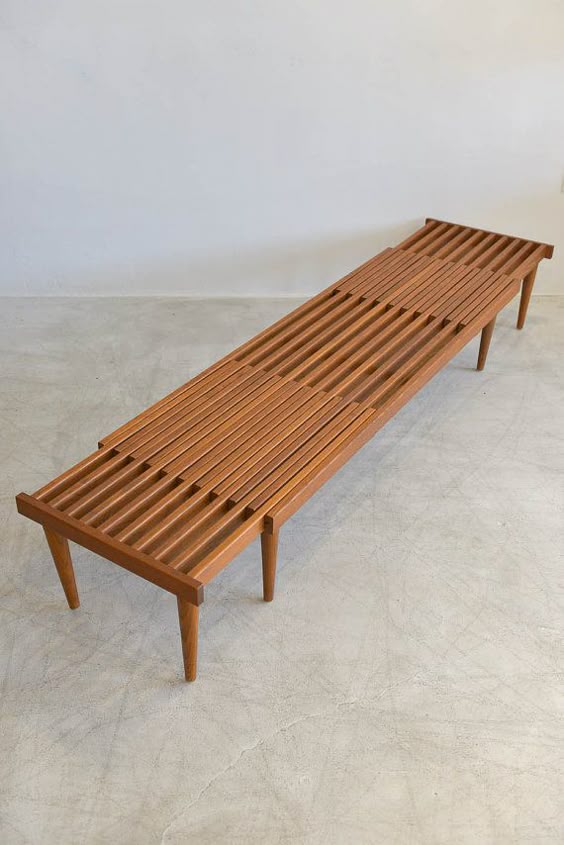

Das habe ich schlecht erklärt. Die Grundplatte von 120x100 cm wird ja immer am Ort verbleiben, nur kann ich jede zweite Leiste (als 40cm und 60 cm Einheiten verbunden) über die 120 cm Länge hinaus ausziehen.
Bei diesem Beispiel sieht man einige Grundfunktionen, wenngleich aus Kistenbrettern und quer gebaut. Mit weniger Platz zwischen den Leisten verkantet der Auszug nicht so stark.
Durch Querleisten vorn, hinten und darunter bleibt die Sache stabil. Durch Ankippen nur eines Rostes kann man sogar eine Lehne für eine Sitzbank darstellen bzw. eine schräge Ebene zum Verladen schaffen, aber das zeige ich besser am Modell.
Im nächsten Bild ist ein beidseitiger Auszug dargestellt. Dies entspräche der Funktion "vorn in den Innenraum und hinten aus dem Kofferraum.
